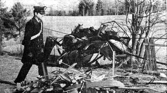

Кабина сорвалась с высоты 70 метров. Девушка успела обнять Франческу, почувствовала, как кабина словно зависла в воздухе, а затем ушла из‑под ног опора.
Лёгкая конструкция кабинки оказалась придавлена тяжёлым ходовым механизмом. Удар пришёлся на крышу, словно пресс опустился сверху. Удар и почти мгновенная смерть для большинства.

Стальной канат толщиной 52 мм не мог оборваться сам по себе. Его разрушило трение о неподвижный трос, на который он лег в результате конструктивной и эксплуатационной ошибки.
Автоматика всё зафиксировала и вовремя остановила систему. Но вмешался человек.
Ключ от блокировки был в свободном доступе, сильно изношен от частого использования.
Скорость движения была искусственно увеличена, чтобы сократить время ожидания.
Работники не придавали значения срабатываниям защиты: «Это же каждый день…»
