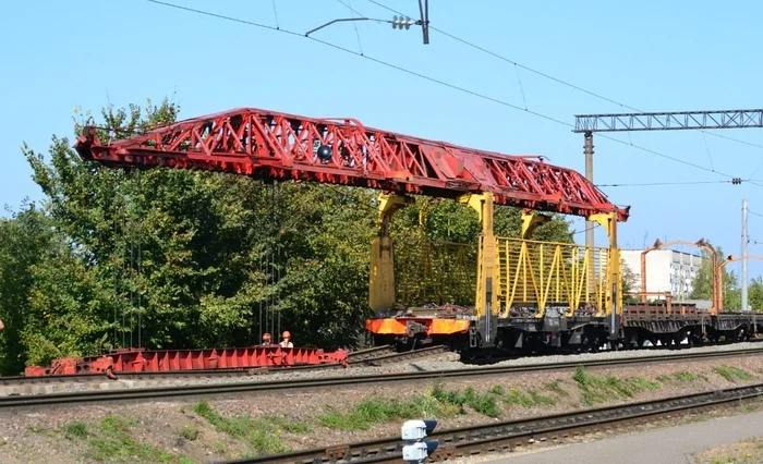

Важнейший элемент путеукладчика - это укладочный кран, при помощи которого осуществляется перемещение звеньев и их укладка на балластную призму, проще говоря - на щебень.
Автор: Артём1113 / trainphoto.ru
Со строп путеукладчика звено рельсошпальной решетки стараются опустить как можно более ровно, чтобы она по высоте и оси совпадала с предыдущим звеном. В дальнейшем, её «подгоняют» при помощи специального инструмента.
