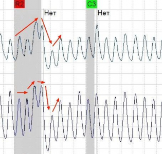

1642527048533.pngДыхание- это очень чувствительный показатель эмоционального напряжения испытуемого. Значительные изменения параметров дыхания могут наблюдаться при мысленном представлении процедуры тестирования, особенно если они связаны с представлением ассоциативных образов связанных со стимулами. В стрессовой ситуации легочная вентиляция может увеличиться до 1.5-2 литров, при неизменной частоте дыхания, но изменения частоты дыхания при стрессе тоже может также увеличиваться до 25-40 актов в минуту.
Рис. 3
Часть полиграммы. Повышение, а затем резкое понижение уровня дыхания (ниже средней линии) испытуемого (типичный женский тип реакции на значимый стимул).
На рисунке 3 приведена иллюстрация стрессовой реакции. Во время, когда полиграфолог зачитывал стимул, содержащий в себе слово «подменила» на втором цикле дыхания испытуемой запустился механизм непроизвольного сокращения амплитуды ее дыхания (видно по верхней кривой), которое потом перешло в одиночное форсированное дыхание с усиленным вдохом. Испытуемая женщина- продавец в ювелирном магазине, которая действительно подменила золотое изделие на внешне похожее изделие, но не содержащее в себе золота. На последующий за ним контрольный вопрос такой бурной реакции не последовало, хотя вопрос содержал моральную оценку кражи. То есть этот релевантный стимул, и отклик ее организма на него был для испытуемой вовсе не случайным.
