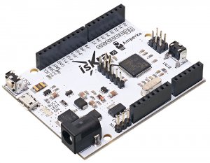

Отладочная плата Iskra JSСердце платы Iskra JS — прекрасный дуэт микроконтроллера серии STM32F4 и прячущейся в его недрах могучей open source прошивки Espruino, выполняющей функцию интерпретатора языка JavaScript с торчащей наружу консолью а-ля REPL. Те, кто знаком с Node.js, почувствуют ярко выраженное дежавю и смогут вести себя более уверенно в диалоге с Espruino. При всем при этом для Iskra JS подходит весь спектр аксессуаров от Arduino UNO R3. Да и дополнительные библиотеки, представляющие собой JS-модули, имелись в достаточном количестве как от создателей проекта Espruino, так и от разработчиков Iskra JS.

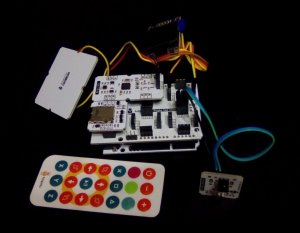

Изначально за основу была взята отладочная плата Iskra JS с дополнительной платой расширения. Прототип на ней получился громоздким, чудным и по-своему симпатичным.
Первый прототип без корпуса

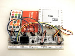

Подключим физически все наши модули, разместив на беспаечной макетной плате.
Прототип устройства на макетной платеВыведем питание с пина 3V3 отладочной платы Iskra JS mini на дорожку + макетной платы, а «землю» — с пина GND на –.
OLED-экран с подключением по шине I2C имеет четыре контакта: GND, VDD (VCC), SCK (SCL), SDA. Подключим их к соответствующим пинам на плате:

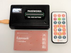

Принцип работы

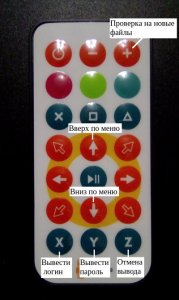

На карте microSD хранятся открытые логины и зашифрованные с помощью AES пароли (при желании можно и логины зашифровать). На ПК/планшете/ТВ выставляем курсор в поле ввода логина, а на «ленивке», с помощью кнопок вверх-вниз на пульте, в меню выбираем аккаунт и, нажав на пульте X и приложив карту «Единый» к RFID-сканеру, начинаем эмуляцию ввода логина. Для ввода пароля нажимаем на пульте Y. Кнопкой пульта Z можно отменить сделанный ранее выбор ввода. Кнопкой + добавляем новые аккаунты.
Пульт для менеджера паролей

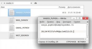

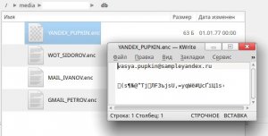

На карте microSD с файловой системой FAT32 в папке db создаются файлы без расширения, содержащие логин и пароль, разделенные тройным Enter. Имя файла будет названием пункта меню.
Файл аккаунта до кодированияВставляем карту, включаем «ленивку». На экране появится надпись Password Manager, а затем меню с заголовком Select Account (при первом запуске пустое). Нажимаем на пульте кнопку +, по запросу прикладываем карту «Единый» и дожидаемся надписи Encrypted и появления меню с добавленными пунктами (аккаунтами). При этом в файлах на карте пароли будут зашифрованы, а сами файлы получат расширение .enс.
Файл аккаунта после кодирования

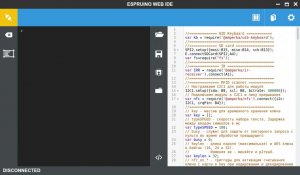

Итак, приступим. Запустим Espruino Web IDE, перейдем в окно редактора кода и начнем наше безобразие.
В первую очередь подключим библиотеку, которая сконфигурирует нашу плату как HID-устройство — USB-клавиатуру и добавит функциональность для управления эмуляцией.
var kb = require('@amperka/usb-keyboard');Далее настроим шину SPI для работы с модулем чтения карт:

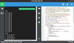

Конечно, прежде чем считать ключ, мы должны сначала его создать. Теперь нам нужен код, который понадобится для записи случайных значений в свободную область памяти карты (в те самые 20 свободных страниц, часть которых мы будем использовать в роли 256-битного ключа AES).
Для этого можно использовать представленный ниже код, управлять им будем из консоли интерпретатора при помощи выполнения введенных вручную следующих команд-функций:
Пример результата работы кода для записи на карту случайных значений I2C1.setup({sda: B9, scl: B8, bitrate: 400000}); var nfc = require('@amperka/nfc').connect({i2c: I2C1, irqPin: B4}); // Подключаем модуль генератора случайных чисел // на основе аппаратного генератора E.hwRand() var hwr = require("@amperka/hw-random"); var rnd = () => hwr.int(0,255); var card = {p:0,err:0}; var m = false; // Триггер режимов false — чтение, true — запись var rw = () => m = true; var ro = () => m = false; // Функция считывания значений страниц (page) с карты «Единый» function cRead(){ nfc.readPage(card.p, function(error, buffer) { if(error){ card.err++; console.log('read page error'); }else{ console.log((card.p + " : " + buffer)); card.p++; card.err = 0; } if(card.err<=3){ setTimeout(cRead,4); } }); } // Функция записи случайных значений в страницы с 16-й по 35-ю карты «Единый» function cWrite(){ if(card.p<36){ nfc.writePage(card.p, [rnd(), rnd(), rnd(), rnd()], function(error) { if (error) { print('write page ERROR'); } else { print('write page OK'); } }); card.p++; setTimeout(cWrite,10); } } // Активируем RFID/NFC-модуль nfc.wakeUp(function(error) { if (error) { console.log('nfc error'); } else { nfc.listen(); // Слушаем новые метки } }); nfc.on('tag', function(error, data){ if(error){ console.log('nfc tag error'); } else{ card.p=0; card.err=0; if(!m) cRead(); if(m) { card.p=16; cWrite();} } setTimeout(function () { nfc.listen(); }, 3000); });Во что можно переделать этот код и как еще можно использовать карты «Единый», будет твоим домашним заданием и тестом на богатую фантазию.

Сборка прототипа и подключение
- GND — к –,
- VDD — к +,
- SCK — к пину B10,
- SDA — к пину B3.
- G — к –,
- V — к +,
- S — к пину A1.
- G — к –,
- V — к +,
- Q — к пину B4,
- D — к пину B9,
- C — к пину B8,
- X, G, X — к соответствующим контактам на антенне.
- G — к –,
- V — к +,
- CS — к A4,
- DI (MOSI) — к B15,
- DO (MISO) — к B14,
- SCK — к B13.

На Iskra JS, даже не запуская собственной среды разработки Espruino Web IDE, можно просто подключиться к виртуальному последовательному порту через USB-соединение (например, с помощью программы screen в Unix-based ОС) и получить доступ к консоли интерпретатора, где в реальном времени можно как подправить текущий код, так и испробовать новый.
Достаточно использовать встроенную функцию-команду reset(), и микроконтроллер сбросит свое состояние, но не будет запускать код, сохраненный во флеш-памяти, пока мы не скомандуем load(), а до тех пор мы вольны сколько угодно экспериментировать с кодом, не заботясь о «старом» контексте. Вкупе со встроенными в интерпретатор подсказками и автодополнением это экономит уйму времени и добавляет динамики процессу…
SPI2.setup({mosi:B15, miso:B14, sck:B13});Подключим сам модуль:
E.connectSDCard(SPI2,A4);и библиотеку для работы с файловой системой FAT32:
var fs=require("fs");Подключим библиотеку для работы с модулем ИК-приемника:
var IRR = require('@amperka/ir-receiver').connect(A1);Настроим I2C1 для работы c RFID/NFC-модулем:
I2C1.setup({sda: B9, scl: B8, bitrate: 400000});Подключим и настроим библиотеку для работы с RFID/NFC-модулем на шине I2C1 с пином прерывания B4. Библиотека настроена на работу с метками Mifare Ultralight.
var nfc = require('@amperka/nfc').connect({i2c: I2C1, irqPin: B4});Создадим массив для временного хранения ключа.
var key = [];Зададим переменную для скорости набора текста в виде задержки в миллисекундах между вводом символов:
var typeSPEED = 100;Зададим переменную busy для защиты от повторного запроса с пульта во время обработки предыдущего:
var busy = 0;Зададим длину пароля и AES-ключа в байтах:
var keylen = 32;Создадим триггеры для активации считывания ключа с карты в key при кодировании и декодировании:
var nfc_on_enc = 0; var nfc_on_dec = 0;Создадим триггер для определения типа вывода: логин (= 1) или пароль (= 0):
var ilogin = 0;Зададим переменную для временного хранения логина:
var ltemp = '';Зададим переменную для временного хранения зашифрованного пароля:
var temp='';Создадим массив для хранения имен новых файлов с логинами/паролями:
var f2enc = [];Зададим разделитель, с помощью которого отделяются логин и пароль в файле. В данном случае разделителем будут три символа новой строки в Unix- и Windows-формате.
var spru = '\n\n\n'; var sprw = '\r\n\r\n\r\n';Создадим объект меню.
var mainmenu = { "" : { "title" : "Select Account", "fontHeight": 15 } };Теперь создадим функцию для чтения папки с файлами логинов/паролей, создания на их основе пунктов меню и присвоения им значений логинов и зашифрованных паролей для передачи на обработку при выборе. Имя файла становится названием пункта меню (без расширения .enc).
function readDB(){ var dbfiles = fs.readdirSync("db"); dbfiles.forEach(function(b){ if(b!=='.' && b!=='..' && b.indexOf(".enc")>0){ var ff = fs.readFile('db/'+b).split(spru); mainmenu[b.slice(0,-4)] = function(){ ltemp = ff[0]; temp = ff[1]; ldraw('INPUT CARD'); if(!nfc_on_enc) nfc_on_dec = 1; }; } }); }Подключим библиотеку графического меню и создадим переменную для управления им. Подробнее о работе с меню можно прочитать здесь.
var menu = require("graphical_menu"); var m;Подключим библиотеку со шрифтом и добавим в стандартную библиотеку Graphics:
require("Font8x16").add(Graphics);Создадим стартовую функцию, выполняющуюся при инициализации экрана. В ней мы установим размер шрифта с помощью метода setFont8x16() и вызовем функцию генерации меню.
function start(){ var err = 0; oled.setFont8x16(); try{ readDB();}catch(e){ err = 1;} if(err){ ldraw('SD CARD ERROR'); } else{ mShow("PASSWORD MANAGER",5000);} }Настроим шину I2C2 для работы с экраном, подключим библиотеку, выполнив стартовую функцию.
I2C2.setup({scl:B10,sda:B3}); var oled = require("SSD1306").connect(I2C2,start);Создадим функцию отрисовки заданного текста на экране на заданное время с последующим возвращением в меню.
function mShow(text,ms){ ldraw(text); setTimeout(()=>{m = menu.list(oled, mainmenu);},ms); }А также функцию отрисовки текста посередине экрана с помощью метода drawString().
function ldraw(text){ oled.clear(); oled.drawString(text,(64-(text.length/2)*8),26); oled.flip(); }Далее создадим функцию эмуляции набора текста на клавиатуре. На текущий момент выставлена скорость десять символов в секунду (typeSPEED = 100 мс), так как с большей скоростью могут возникнуть пропуски символов. Эмуляция клавиатуры на Espruino — штука порой капризная.
function ktype(str){ var cnt = 0; var fcnt = str.length; var int1 = setInterval(()=>{ kb.type(str[cnt++]); if(cnt>=fcnt){ clearInterval(int1); temp=''; busy = 0; mShow('OK',1000); } },typeSPEED); }
Теперь перейдем к функции кодирования пароля при помощи AES средствами встроенной библиотеки crypto. По умолчанию 256 бит — 32 символа пароля максимум и 32 байт ключа. Пароли меньше 32 знаков добиваются до 32 символом %. Затем при декодировании эти символы отбрасываются, поэтому в самом пароле % не должен использоваться. При необходимости выбери другой не используемый в паролях символ на свое усмотрение.
Максимальную длину пароля можно уменьшить до 24 и 16 символов, поменяв значение длины ключа keylen и изменив номера считываемых с карты страниц в p2read. Делай это до того, как будешь добавлять пароли: декодирование паролей другой размерности будет некорректным.
function Enc(text,key){ var fil = '%'; while(text.length<keylen){ text+=fil;} var enc = AES.encrypt(text,key); var enc_t =''; enc = enc.toString().split(','); enc.forEach(function(a){enc_t+=String.fromCharCode(a);}); return enc_t; }Ну и как же без функции декодирования.
function Dec(text,key){ var dec = AES.decrypt(text,key); dec = dec.toString().split(','); var dec_t = ''; dec.forEach(function(a){dec_t+=String.fromCharCode(a);}); return dec_t.split('%')[0]; }Создадим функцию проверки на наличие в папке db новых файлов с логинами/паролями без расширения .enc определенного формата (логин и пароль разделены символами, заданными разделителем spr). Найдя такие файлы, функция создаст массив с именами файлов для кодирования.
function chkf2enc(){ f2enc=[]; var files = fs.readdir("db"); files.forEach(function(a){ if(a!=='.'&&a!=='..'&&a.indexOf(".enc")==-1) f2enc = f2enc.concat(a); }); if(f2enc.length>0){ ldraw('INPUT CARD'); nfc_on_enc = 1; }else{ mShow('NO NEW PASSWORDS',2000);} }Функция считывания значений страниц карты «Единый», заданных в массиве p2read.
function cRead(p,callback){ if(p.length!==0){ nfc.readPage(p[0], function(error, buffer) { if(error){ } else{ key = key.concat(buffer); p.shift(); } if(p.length!==0){ cRead(p,callback); }else{ callback(); } }); } }Создадим функцию, вызываемую при получении ключа, для выполнения одного из следующих действий: кодирования новых паролей, вывода логина, декодирования и вывода пароля. При обработке новых файлов с логинами/паролями в случае неправильного формата файла ему присвоится расширение .err.
function gKey(rkey){ if(nfc_on_enc){ nfc_on_enc = 0; if(rkey.length==keylen){ f2enc.forEach(function(a){ var ft = fs.readFile('db/'+a); var spr = ''; var ferr = 0; if(ft.indexOf(sprw)>=0){ spr = sprw; }else if(ft.indexOf(spru)>=0){ spr = spru; }else{ ferr = 1; } if(!ferr){ var t = ft.split(spr); var tt = t[1].split('\n')[0].split('\r')[0]; var enct = Enc(tt,rkey); fs.writeFile('db/'+a+'.enc',t[0]+spru+enct); fs.unlink('db/'+a); }else{ ldraw('Error format'); fs.writeFile('db/'+a+'.err',ft); fs.unlink('db/'+a); } }); readDB(); busy = 0; mShow('Encrypted',2000); } f2enc=[]; }else if(nfc_on_dec){ nfc_on_dec = 0; if(ilogin){ ldraw('Typing LOGIN'); ktype(ltemp); temp = ''; ltemp = ''; }else{ var fd = Dec(temp,rkey); ldraw('Typing PASSWORD'); ktype(fd); temp = ''; ltemp = ''; } } key=[]; }После создания всех переменных и функций приступим к обработке событий и управлению. Активируем RFID/NFC-модуль, который запустит событие tag при обнаружении RFID-карты.
nfc.wakeUp(function(error) { if (error) { ldraw('NFC ERROR'); } else { nfc.listen(); // Слушаем новые метки } });Теперь зададим обработку события tag при обнаружении RFID-карты. Ключ считывается только при nfc_on_enc=1 или nfc_on_dec=1. Массив p2read содержит номера восьми страниц для считывания с карты метро значений, используемых в роли ключа. Значения страниц можешь выбирать сам из диапазона 16–35. Помним, что одна страница содержит четыре байта и что страниц в массиве должно быть восемь.
nfc.on('tag', function(error, data){ if(error){ mShow('tag read error',1000); } else{ if(nfc_on_enc||nfc_on_dec){ busy = 1; key = []; var p2read = [16,18,20,22,24,26,28,30]; cRead(p2read,()=>gKey(key)); } } setTimeout(function () { nfc.listen(); }, 1000); });Завершает код обработчик кодов ИК-пульта (в данном случае фирменный пульт от «Амперки»). Удержание нажатой кнопки пульта не учитывается. Busy не дает выполнять следующую операцию, пока не завершена предыдущая, защищая от коллизий.
IRR.on('receive', function(code, repeat) { if(repeat){ }else{ if(!busy) { switch(code){ case 378101919: // ВВЕРХ — переход вверх по меню m.move(-1); break; case 378124359: // ВНИЗ — переход вниз по меню m.move(1); break; case 378132519: // ПЛЮС — проверка на наличие новых файлов с логинами/паролями chkf2enc(); break; case 378089679: // X — вывод логина ilogin = 1; m.select(); break; case 378122319: // Y — вывод пароля ilogin = 0; m.select(); break; case 378105999: // Z — отмена ввода ключа nfc_on_enc = 0; nfc_on_dec = 0; mShow('Canceled',1000); break; } } } });Вот и весь код. Понятно, что его можно написать лучше и возможностей прилепить побольше, но это уже на растерзание тебе. Если же кто захочет воплотить его на старшей Iskra JS, то в коде надо будет поменять только пины подключения модулей.
- rw() — выполнение этой функции переключит в режим генерации случайных значений и записи на карту «Единый» в страницы с 16-й по 35-ю. Набери в консоли (левой части IDE) rw(), нажми Enter и приложи карту «Единый» — произойдет запись на карту;
- ro() — выполнение этой функции переключит в режим чтения карты и вывода в консоль значений страниц.
Упаковка
После того как все заработало, можно подумать и об упаковке. Вариантов много: спроектировать корпус и распечатать его на 3D-принтере, найти какой-нибудь бокс в своих закромах, а можно просто купить корпус в магазине.
Лично у меня получился временный и местами корявенький прототип, который дожидается своего апгрейда.
